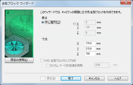

  4. [金型サーフェス ウィザード]ダイアログ ボックスで、必要なパラメータを入力します。
図 2: [金型サーフェス ウィザード]ダイアログ ボックス
[金型ブロック ウィザード]は、入力値から、必要な CAD 金型または金型サーフェスの寸法を決定します。CAD 金型を直接作成することを選択しない限り、ウィザードは立方形の各面のリージョンを作成し、それらのリージョンに金型表面のプロパティを割り当てた後、リージョンをメッシュ化します。金型サーフェスのリージョンと要素は別のレイヤーに割り当てられるため、表示とプロパティを制御できます。
