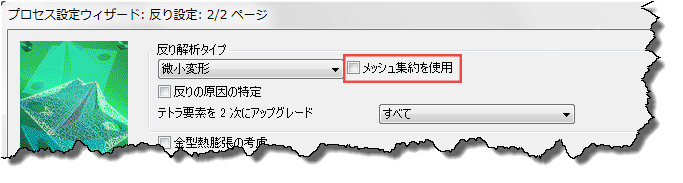

反り解析で[メッシュ集約の使用]をオフにするには
結果の中には、[メッシュ集約]をオフにしたときにのみ使用可能になるものもあります。
応力テンソル(反り)結果などの金型内残留応力結果は、残留応力モデルを選択し、かつ[メッシュ集約]をオフにした場合にのみ使用できます。
  1. [解析ウィザード]、[ホーム]タブ([ホーム]タブ > [成形プロセス設定]パネル > [解析順序])をクリックし、[反り]を含む順序を選択します。
  2. ([ホーム]タブ > [成形プロセス設定] > [プロセス設定ウィザード])をクリックします。
  3. 必要に応じて、[次へ]をクリックし続けて[反り設定]ページを表示します。
  4. [反り解析タイプ][微小変形]に設定します。
  5. [メッシュ集約の使用]を選択解除します。
