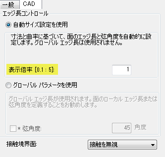

自動サイズ変更を使用して CAD モデルのメッシュを生成するには
自動サイズ設定は、既に定義済みのローカル エッジ長と弦角度は上書きしません。
[レイヤー]
ペインで、メッシュ生成する CAD ボディ レイヤーを選択します。表示しているモデル レイヤーのみのメッシュが生成されます。
([メッシュ]タブ
[メッシュ]パネル
[メッシュの生成])
をクリックします。
[CAD]
タブをクリックし、
[自動サイズ設定を使用]
が選択されていることを確認します。
[メッシュ生成]
をクリックします。
注:
[表示倍率]を使用して、エッジ長を調整できます。
注:
親トピック:
CAD モデルの自動メッシュ サイズ調整
