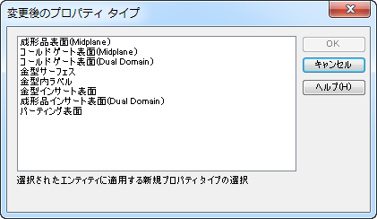

)をクリックします。
表示されるリストから新しいプロパティのタイプを選択します。このリストは、メッシュが Midplane、Dual Domain、3D メッシュのいずれであるかによって変わります。
[OK]
をクリックして、新しいプロパティを適用します。

[プロパティ タイプの変更]ダイアログ ボックス
[プロパティ タイプの変更]
ダイアログ ボックスは、要素の基本的なタイプを変更するために使用します。
