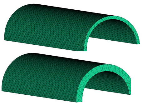

[オフセット]ツールを使用する
[オフセット]コマンドを使用して、サーフェス メッシュ要素に、その元の位置からサーフェス法線方向へのオフセット距離を適用します。
[オフセット]コマンドを使用すると、周辺の領域も、2 つのサーフェス間の遷移がスムーズになるように変更されます。このツールを使用して、フィーチャーの新しい寸法または厚さを試し、結果への影響をテストします。
このパネルにアクセスするには、 ([メッシュ]タブ > [メッシュ編集]パネル > [アドバンス] > [オフセット])をクリックします。
  1. モデルの片側のみをオフセットするには、 ([メッシュ]タブ > [選択]パネル > [面しているエンティティの選択])をクリックします。
  2. ([メッシュ]タブ > [メッシュ編集]パネル > [アドバンス] > [オフセット])をクリックします。
  3. [移動する三角形を選択]をクリックして、モデル上で移動する三角形を選択します。必要に応じて、[Ctrl]または[選択範囲を拡張]ツールを使用します。
  4. [元の位置からのオフセット距離]を入力します。
  5. [適用]をクリックします。
曲面の厚さの変更
