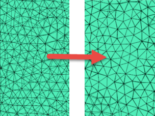

[インプリント]コマンドを使用して、あるサーフェス上のノードや三角形を反対側のサーフェス上の一致するノードや三角形と一致させます。
高品質な Dual Domain メッシュの一方の側にある要素が反対側の面にある要素と一致します。特にメッシュの編集後に、2 つの面間の一致を改善するには、[インプリント]コマンドを使用します。また、サード パーティのソフトウェアからインポートしたメッシュを一致させる場合にも使用できます。
曲げ角度が小さい非垂直リブを反対側のサーフェスにインプリントすることもできます。
