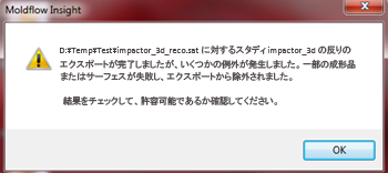

部分的なエクスポート
すべてのサーフェスを再構築することができない場合、部分的に再構築されたモデルがエクスポートされます。この場合、エクスポートが完了すると次のようなメッセージが表示されます。
次に進む前に、CAD ソフトウェアのモデルを確認してください。
