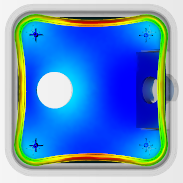

ベスト フィットは、変形結果に適用される既定の方法です。
ベスト フィットは、初期状態では、変位量結果を表示する際に使用されます。ベスト フィットによって、各ノードからの変位が最小化されます。実際には、次の図に示すように、成形品が自身の中心に収縮していくように見えます。ベスト フィットは、解析ごとの反り形状を比較するためによく使用されます。反りの形状が変化すると、解析ごとの反りの大きさの解釈が正しくない結果になることがあります。そのような場合は、何らかのアンカー システムを使用する必要があります。
表示倍率 10 で変位プロットに使用されるベスト フィット
