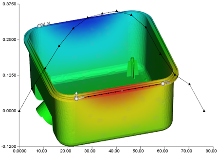

次の図では、成形品の一方のエッジ上にパス プロットがあり、エッジが Y 方向にどれだけ移動するかが分かります。パス プロット用に選択した最初と最後のノードは、アンカー平面の定義に使用する最初の 2 つのノードになります。アンカー ノードでの変位はゼロになり、パス プロットの解釈が容易になります。
Y 変位のパス プロット
