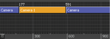

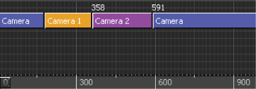

Camera 2 スイッチを削除する前のスイッチャ タイムライン
Camera 2 のスイッチを削除した後のスイッチャ タイムライン。Camera 1 が空いたスペースを埋めています。

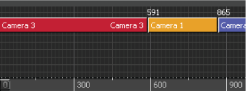

Clean-up をクリックし、システムのパフォーマンスを低下させている可能性のある冗長なカメラ スイッチを削除できます。
たとえば、以下の図には、Camera 3 スイッチが 3 つあります。2 番目の図では、Clean-up ボタンをクリックした後、Camera 3 の 3 つのスイッチが 1 つのスイッチとなり、前の 3 つの継続時間を引き継いでいます。
Camera 3 の 3 つのスイッチが横に並んでいます。
Clean-up のクリック後、3 つの Camera 3 スイッチが 1 つになっている

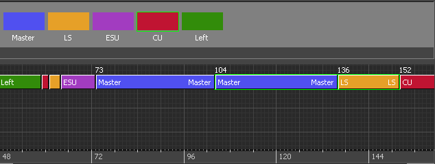

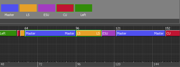

カメラをスワッピングする
カメラを使用する順序を変更するには、スイッチャ タイムラインでカメラを選択し、カメラ カラー部分で別のカメラをクリックします。
スイッチャ タイムラインで選択したカメラは、そのカメラ スイッチの新規カメラになります。これによってカメラ スイッチの場所が変更されることはありません。

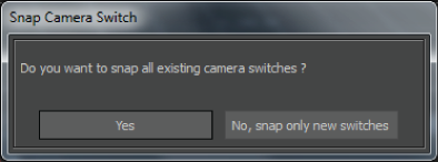

    2 つのスナップ方法のいずれかを選択すると、スナップをすべてのスイッチに適用するのか、または新しいスイッチに適用するのかを確認するダイアログ ボックスが表示されます。
    Snap Camera Switch ダイアログ ボックス
  2. Yes をクリックすると、現在選択されているカメラ スイッチをすべてスナップします。No, snap only new switches をクリックすると、既存のカメラ スイッチは無視して新しいカメラ スイッチのみをスナップします。
