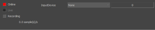

LTC デバイスの設定 A. Input Device メニューでサウンド カードを選択します

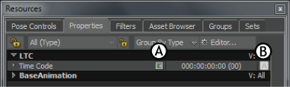

LTC Properties ウィンドウ A. Keyframe ボタン B. Animate ボタン
