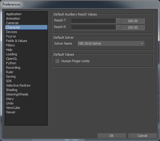

Character プリファレンス
Preferences ウィンドウには、Character プリファレンス設定が含まれています。
Character プリファレンス設定で、既定の設定を変更することができます。
Character プリファレンスにアクセスするには:
  1. メニュー バーから Settings Preferences を選択します。
  2. Preferences ウィンドウで、Character プリファレンス オプションをクリックします。
    Character プリファレンス設定が表示されます。
    Character プリファレンス
次の表では、Default Auxiliary Reach プリファレンスの設定について説明します。
設定
説明
Reach T
Reach T (移動時のリーチ)の既定値を設定します。
Reach R
Reach R (回転時のリーチ)の既定値を設定します。
Solver Name
既定のソルバは HIK 2016 Solver です。
Human Finger Limits
新しいキャラクタを作成するときに、キャラクタの HumanFingerLimits プロパティ値の既定値をコントロールします。既定では、このプリファレンスはオフです。
詳細は、「Character Solver リスト メニュー」を参照してください。
詳細は、「コントロール リグ エフェクタのプロパティ」を参照してください。
