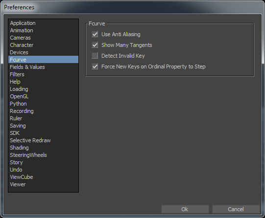

Preferences ウィンドウには、FCurves プリファレンス設定が含まれています。
FCurves プリファレンス設定には、アンチエイリアシングを使用するオプションと複数の接線を表示するオプションがあります。
FCurves プリファレンスにアクセスするには:
Preferences を選択します。
FCurves プリファレンス設定が表示されます。
FCurves プリファレンス
次の表では、FCurves プリファレンスの各設定を説明します。
FCurves 設定 |
説明 |
Use Anti Aliasing |
このオプションをオンにしても、表示が変更されるだけで、データ自体は変更されません。既定のオプションではオンに設定されています。 |
| Show Many Tangents |
このオプションをオンにすると、接線が複数表示されます。 |
有効にすると、無効なキーが挿入された場合に検出され、必要に応じてエラー メッセージが表示されるようになります。問題のあるキーの値は自動的に 0 にリセットされ、手動で修正することができます。 |
Force New Keys on Ordinal Property to Step |
有効(既定)にすると、元のプロパティにキーを設定するときに Step キーが生成されます。 |
