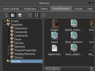

  2. Resources ウィンドウの Asset Browser ペインで、Tutorials フォルダをクリックします。
    Resources ウィンドウ の Asset Browser
  3. Asset Browser の Display ペインで、Pepe_rigged(Pepe_rigged.fbx)アセットを見つけ、このアセットを Viewer ウィンドウにドラッグし、コンテキスト メニューから FBX Open Options... を選択します。

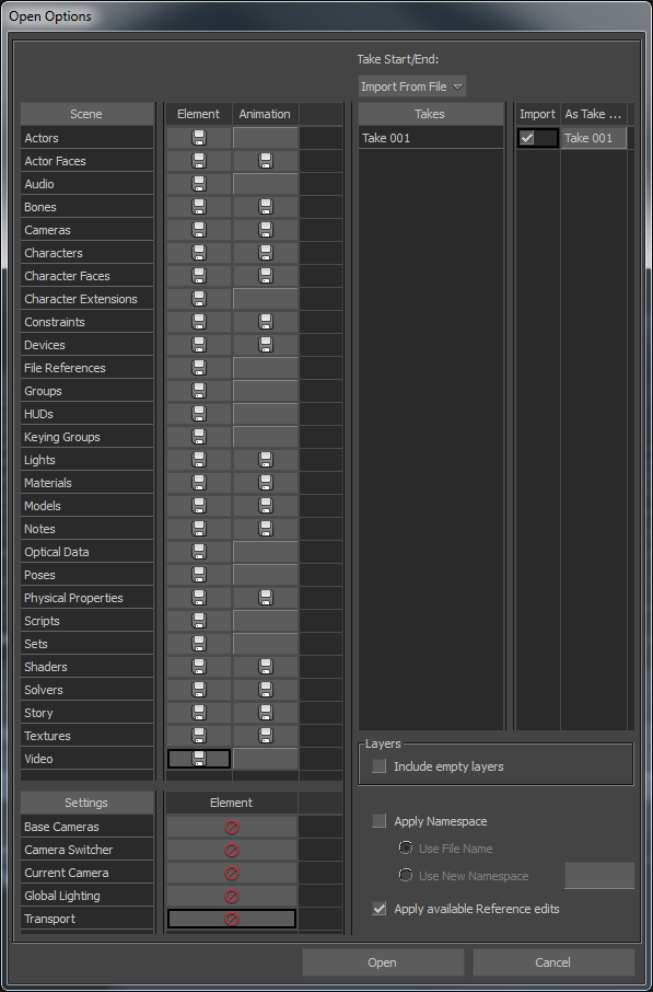

    Open Options ダイアログ ボックスが表示され、無効になっているカメラの設定を示します。
    無効なカメラ設定を表示する Open Options ダイアログ
  4. 設定を有効にするために、それぞれのカメラをクリックします。
  5. Open をクリックします。

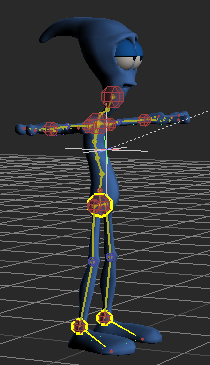

    Viewer ウィンドウに、キャラクタライズされた 3ds Max の Pepe キャラクタがロードされます。

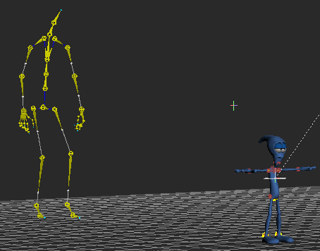

  9. Asset Browser の Display ペインで、IceSlip(IceSlip.fbx)アセットを見つけ、このアセットを Viewer ウィンドウにドラッグし、コンテキスト メニューから FBX Merge IceSlip を選択します。
    Pepe のシーンにモーション キャプチャ データ(大きな黄色いスケルトン)がマージされます。
  10. Viewer ウィンドウの Camera View Navigation ツールバー( )で、Zoom ツール( )をドラッグするか、[Ctrl]を押しながらドラッグして、黄色いスケルトンが見えるようになるまでズーム アウトします。
    Pepe と、モーション キャプチャ データを持つスケルトン
  11. Viewer ウィンドウの下方にある Transport Controls( )で、Play ボタン( )をクリックするか、[Ctrl]-[Spacebar]を押してアニメーションを再生します。
    スケルトンは Pepe に向かって歩き、足を滑らせ、地面に転びます。

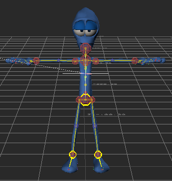

  13. Source メニューをクリックし、Skeleton2を選択します。
    Skeleton2 は、モーション キャプチャ アニメーションが含まれているスケルトンの名前です。
    Pepe はスケルトンの姿勢になります(次の図を参照)。

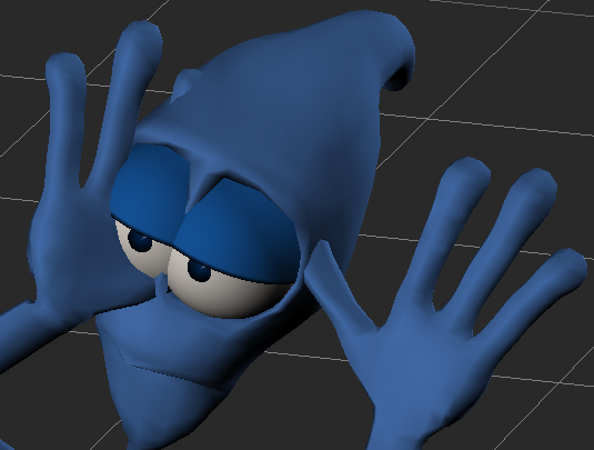

    注意深く観察すると、Pepe の手が顔を通過していることがわかります。
    モーション キャプチャが原因で、手の動きに問題が生じている状態
  18. 問題の動きを確認できるまで、アニメーションを何度かスクラブしてみてください。
    Pepe のボーンの動きをコントロールするアニメーションが、生理学的にまったく異なるスケルトンをベースにしているためです。たとえば、Pepe の頭や手足は黄色いスケルトンと比べるとかなり大きく、肩ははるかに小さいことが分かります。
