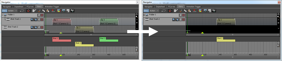

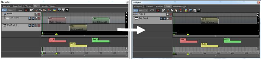

Display Minimized Action Shot Clips
既定では、関連するショット トラックを最小化するか、折りたたむと、ショットは非表示になります。Display Minimized Action Shot Clips をオンにすると、最小化された、または折りたたまれたショット トラックに属するショットが表示されるようになります。
次のイメージでは、Display Minimized Action Shot Clips がオンになっています。関連付けられたショット クリップを含むフォルダが折りたたまれている場合も、ショットは表示されます。
次のイメージでは、Display Minimized Action Shot Clips がオフになっています。関連付けられたショット クリップを含むフォルダが折りたたまれている場合、ショットは表示されません。
