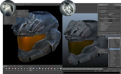

[ファイル] > [<オートデスク製品>に送信]を使用すると、Mudbox から作業を書き出して Maya、3ds Max または Softimage にすばやく読み込むことができます。
[<オートデスク製品>に送信]
は、Autodesk® FBX® ファイル形式を使用して Mudbox からデータを書き出します。「FBX を使用して Mudbox モデルを書き出す」も参照してください。
[送信]オプションは、一般的で反復的なラウンド トリップのワークフローをサポートするように設計されています。シーン内のコンテンツ作成アプリケーション(Maya、3ds Max、または Softimage)でプロダクションを開始し、コンテンツを Mudbox に書き出してペイントやスカルプトの詳細を追加してから、元のシーンに再度マージすることができます。
