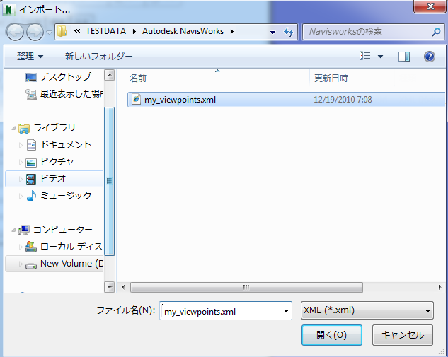

[インポート]
ダイアログ ボックスで、目的のビューポイント XML ファイルを指定します。
[開く]
をクリックします。
