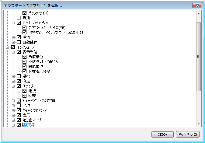

[エクスポートのオプションを選択]
ダイアログ ボックスで、エクスポート(または「シリアライズ」)するすべてのオプションのチェック ボックスをオンにします。エクスポートすることができないオプションは灰色で表示されます。
ヒント:
特定のカテゴリのすべてのオプションを素早く選択/選択解除するには、トップ レベルのチェック ボックスを使用します。たとえば、
[一般]
チェック ボックスをオンにすると、このノードの下にあるすべてのオプションが直ちに選択されます。
[OK]
をクリックして、選択した設定をエクスポートします。

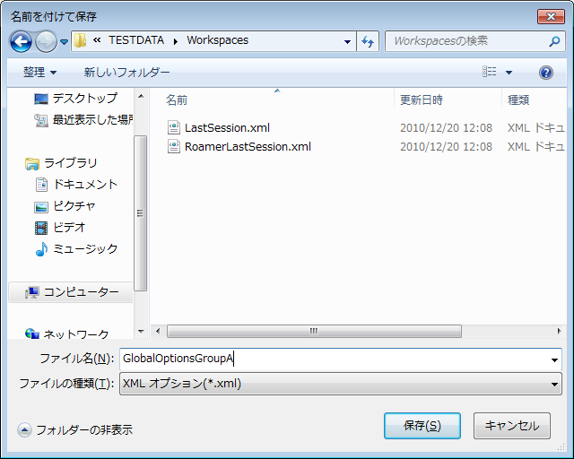

[名前を付けて保存]
ダイアログ ボックスで、設定ファイルの名前を入力します。また、変更された設定で上書きする既存の設定ファイルの名前を選択することもできます。
[保存]
をクリックします。
