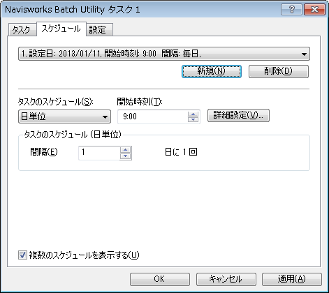

- [Windows タスク スケジューラ]の[スケジュール]タブで、[新規作成]ボタンをクリックして、タスクを実行する時刻と回数を指定します。スケジュールは必要な数だけ追加できます。
- [OK]をクリックします。
