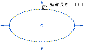

    楕円は黄色で表示され、以下のアイテムも表示されます。
    • 長軸長さ、および、短軸長さ をグラフィックウィンドウで編集するための青色のハンドル
    • 各象限のポイント数、および、ロケーションを示すための青色のポイント
    • 中心の青色の円 - 楕円ロケーションの編集に使用

グラフィックウィンドウで、楕円を作成することもできます。例えば、短軸長さハンドルを選択すると、カーソルが に変化します。新規ポジションにドラッグし、長さを変更します。
中心ハンドルを選択すると、カーソルが に変化します。新規ポジションにドラッグし、楕円を移動することができます。
