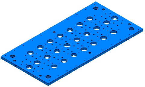

この例では、examples フォルダーの retainerplate.dgk モデルを使用し、選択孔の反転方法を説明します。
  1. モデル全体を選択します。

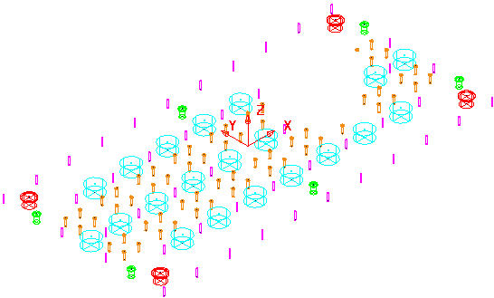

    PowerMill が選択孔を認識します。
    これにより、5 つの孔フィーチャーセットが作成されます。

  5. 反転対象孔を選択します。
    選択孔は、黄色に変化します。
