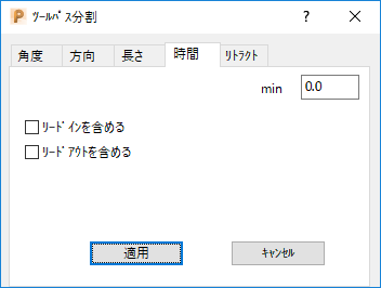

ツールパス分割 - 時間
このタブには、以下のオプションが表示されます。
min - ツールパスの各部分の最大加工時間です。
加工時間は、ツールパスの長さと指定した送り速度から計算されます。加工の加減速は考慮されません。
min 項目に小さい値を入力すると、新規ツールパスの作成前に確認ダイアログが表示されます。
はい をクリックして全ツールパスを作成、または、いいえ をクリックして操作を中止します。
条件により、ツールパスは指定時間を超過する場合があります。 パーツの中央からの加工開始を回避するために、セグメント間のリンクでツールパスを分割します。分割により作成された各ツールパスには、複数のセグメントが含まれます。そのため、オリジナルツールパスに min で指定された値より長い加工時間が含まれる場合、作成されるツールパスの時間も長くなります。この場合、警告メッセージが表示されます。
リードインを含める - 加工時間の計算に工具リードイン時間を含めます。
リードアウトを含める - 加工時間の計算に工具リードアウト時間を含めます。
注: 多くのパターン仕上げ加工ツールパスでは、トリムが行われない限り、単一の長いセグメントを構成します。このようなツールパスでは、時間による分割は効果的ではありません。ツールパスの分割を有効にするには、編集 > トリム コマンドを使用し、ツールパスを複数のセグメントに分割します。
