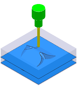

    個別のシャンクコンポーネントを編集するには、コンポーネント セクションでシャンクの編集対象部を選択します。選択部が薄い緑色に変化し、寸法 セクションに値が表示されます。 個別のシャンクコンポーネントを削除するには、コンポーネント セクションで削除対象コンポーネントを選択し、シャンク コンポーネント削除 ボタンをクリックします。
  8. [閉じる]をクリックします。グラフィックウィンドウに工具、および、工具シャンクが表示されます。
