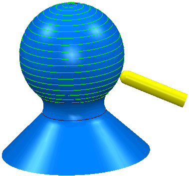

  1. パターン方向 から V を選択し、サーフェス投影仕上げ加工 ツールパスを作成します。球状サーフェスを選択し、10mmボールエンドミル 工具、および、ステップオーバー5 を使用してツールパスを作成します。工具軸 から リード/リーン を選択し、リード および リーン0 と入力します。
    サーフェス投影仕上げ加工 ダイアログは開いたままにします。
  2. 個別のツールパスコンテキストメニューから 最初からシミュレーション を選択し、ツールパスに工具を配置します。その後、 + Ctrl + Shift を使用し、ツールパス沿いに工具を移動して、作成されるツールパスに対する工具角度を確認します。シェーディング工具は、個別の工具コンテキストメニューから シェーディング を選択してを表示します。

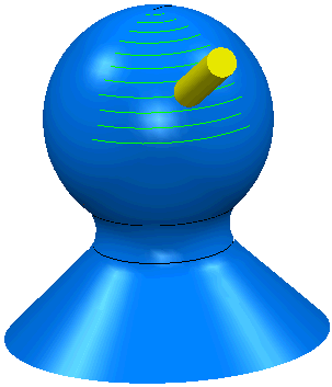

    1. モード から ツールパス削除 を選択します。
    2. エレベーション角度 - 始点0終点90 と入力します。
  6. グラフィックウィンドウで球状サーフェスを選択し、サーフェス投影仕上げ加工 ダイアログの 計算 をクリックして、ツールパスの再計算を行います。
    エレベーション角度 リミットに達するまで、ツールパスの一部のみが作成されます。

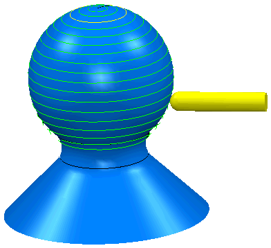

  7. ステップ 3 から 5 を繰返します。ただし、今回は 工具軸リミット ページの モード から 工具軸移動 を選択します。エレベーション角度 - 始点0終点 90 のままにします。
  8. サーフェス投影仕上げ加工 ツールパスを再計算します。ツールパスの作成範囲が広がりますが、工具軸角度はリミットを超過しません。

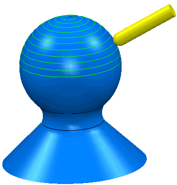

  9. ステップ 3 から 5 を繰返します。ただし、モードツールパス削除 に戻します。エレベーション角度 - 始点0終点90 のままにします。
  10. アジマス角度 - 始点180終点270 にします。サーフェス投影仕上げ加工 ツールパスを再計算します。
