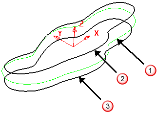

基準ポジション - ツールパスポジションを設定します。
- ツールパス
- 上部パターン
- 下部パターン

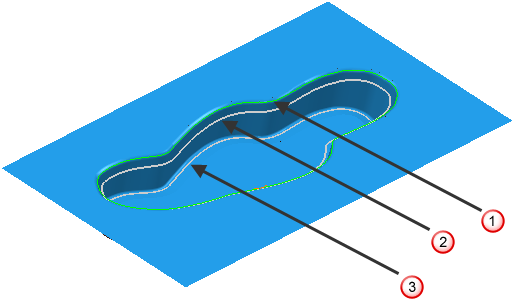

作業平面 - 基準ポジション を定義する作業平面を選択します。
高さを定義する作業平面

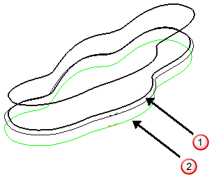

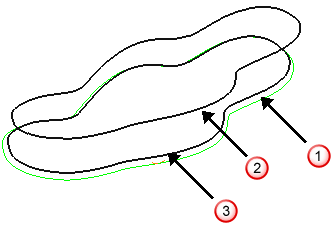

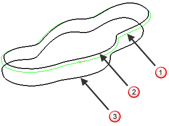

オフセット - オフセット値を入力します。PowerMill はこの値を使用し、基準ポジション で定義されたポジションから、工具軸沿いにツールパスの下限ポジションをオフセットします。
オフセット - 0
オフセット - 10
