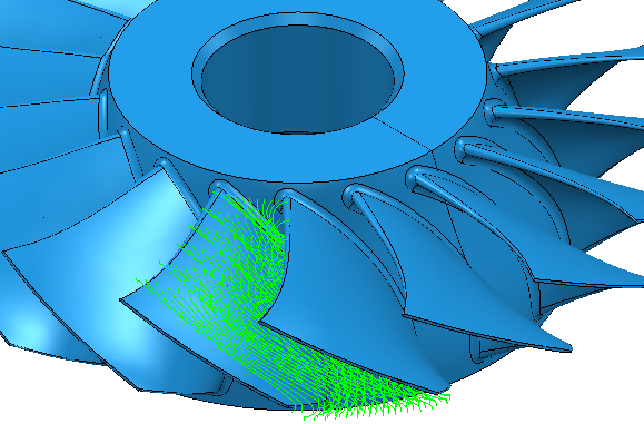

ブリスクまたはインペラーを加工する場合、素材をすばやく取り除くには ブリスク領域切削 ストラテジーを使用します。
注: ブリスク領域切削は、完全に加工できるレベルへの加工のみを行います。
注: ブリスクストラテジーの作成前に、ブリスク、または、インペラーの個別コンポーネントを構成する
ジオメトリの定義 が必要です。各コンポーネントは、単一の
レベル、または、
セット に格納されている必要があります。
ブリスク領域切削 ストラテジーに関連するページ:
- ブリスク領域切削 - ブリスクのコンポーネントの定義に使用するメイン ページです。
- 加工 - オフセット プロファイル、順序、加工の方向を決定するための設定です。
