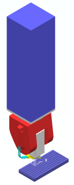

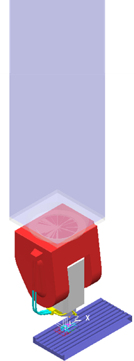

  4. fidiaK211 コンテキスト メニューから 設定 を選択します。これで、マシン 設定ダイアログが表示されます。
  5. 個別のマシン パーツの透明度を増加するには、マシン 設定ダイアログでマシン パーツを選択し、透明度 スライダーを左に移動します。たとえば、次のように使用されます。
