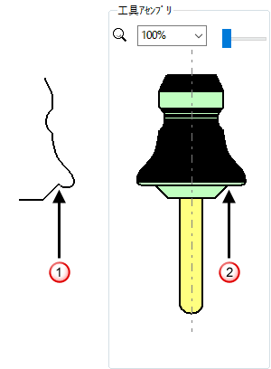

    工具シャンクには、マイナス Y 移動を含めることができません。そのため、PowerMill は、シャンクの作成時にそれらをパターンから削除します。
    マイナス Y 移動を持つパターン
    プラス Y 移動のみを持つパターンから作成されたシャンク
