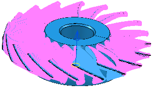

円状変換の例
この例では、円状パターンを使用したツールパス上への複数回転の作成方法を説明します。
examples フォルダーの Blisk_Simple.dgk モデルで、アクティブツールパスとしてブレード仕上げ加工ツールパスを使用します。XY フェース が基準作業平面になります。
  1. [ツールパス編集] タブ > [編集] パネル > [変換] をクリックし、ツールパス変換 タブを表示します。
  2. [ツールパス変換] タブ > [変換] パネル > [複数変換] をクリックし、複数変換 ダイアログを表示します。
  3. 円状 タブを選択し、18 と入力します。
    ツールパスは、ハブの中心周りで回転するはずです。その場合、ステップ 4 に進みます。ツールパスが中心で回転しない場合、ステップ 3 に進みます。
  4. をクリックし、ステータス バーの 0 0 0 と入力して Enter キーを押します。
  5. 了解 をクリックします。
  6. 基準作業平面を YZ フェース に変更します。
  7. 以下のように、円状 タブを設定します。
    1. 4 と入力します。
    2. 半径600 と入力します。
    3. をクリックし、ステータスバー0 0 -400 と入力して Enter キーを押します。
    4. 了解 をクリックします。
  8. [ツールパス変換] タブ > [終了] パネル > [了解] をクリックして変更を了解し、ツールパスのコピーを作成します。
