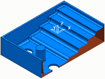

X - 切り取り平面は現在の作業平面の X 軸に平行です。

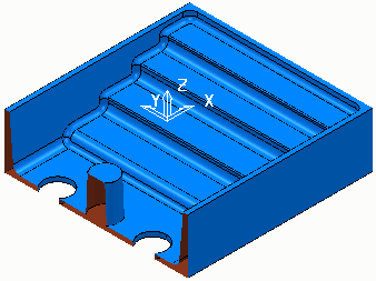

Y - 切り取り平面は現在の作業平面の Y 軸に平行です。

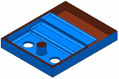

Z - 切り取り平面は現在の作業平面の Z 軸に平行です。
