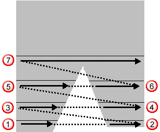

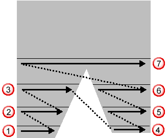

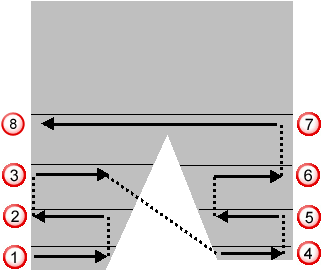

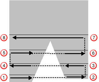

図を使用して 順序変更 オプションについて説明します。番号の付いた線はツールパス セグメントを表します。
片道 - 工具は単一方向で加工します。
片道グループ - 工具は単一方向で加工し、PowerMill は各ツールパス セグメント間の最短距離を選択します。
往復 (安全高さ) - 工具は 2 方向で加工し、PowerMill は各ツールパス セグメント間の最短距離を選択します。ツールパス セグメントはリードおよびリンクの移動と結合されます。
往復 (面上/面上リンク) - 工具は 2 方向で加工し、PowerMill は各ツールパス セグメント間の最短距離を選択します。ツールパス セグメントは加工移動と結合されます。
往復 (グループ化なし) - 工具は 2 方向で加工します。
