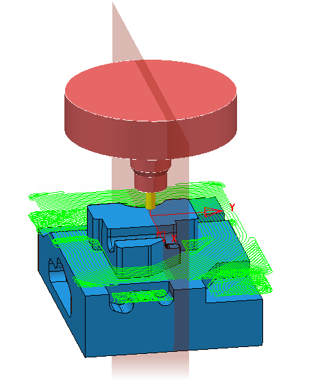

プロジェクトミラーの例

  1. [ホーム] タブ > [ユーティリティ] パネル > [プロジェクト ミラー] をクリックし、プロジェクト ミラー ダイアログを表示します。
  2. リストから作業平面を選択します。この作業平面は、プロジェクトのミラーの基準になる座標系を表します。この例では、作業平面 リストから 2 を選択します。
    これにより、モデル上に作業平面が表示されます。
  3. 計算 を選択し、ツールパス、および、バウンダリーを自動計算します。

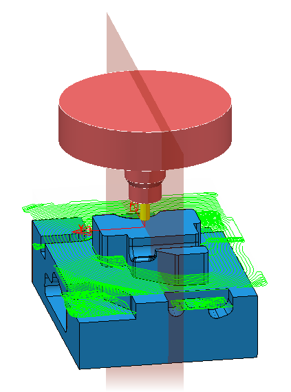

  4. 変換 をクリックします。ダイアログの 状態 セクションに変換の経過が表示されます。
  5. ミラーが行われたプロジェクトが、グラフィックウィンドウに表示されます。
