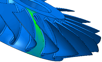

ハブ仕上げ加工 ストラテジーを使用すると、2 つのブレード間のハブ領域を加工できます。
