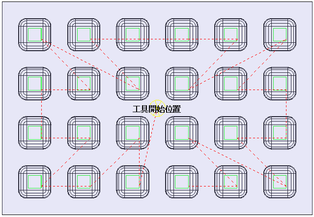

  7. ストラテジー ダイアログ 順序 ページの ソート リストから を選択し、計算 をクリックします。これにより、始点から径方向に移動するツールパスが作成されます。
    リンク動作が、ソートオプションの効果を示します。
