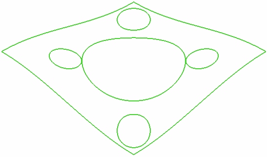

  1. サーフェスを選択します。
  2. バウンダリー コンテキスト メニューから バウンダリー作成 > コンタクトポイント を選択します。
    これにより、コンタクトポイントバウンダリー ダイアログが表示されます。
  3. モデル ボタンをクリックし、選択サーフェスのコンタクト ポイント バウンダリーを作成します。
    このバウンダリーは、工具との関連性がありません。指定工具バウンダリーは、ツールパスの作成時に自動計算されます。
  4. 了解 をクリックし、ダイアログを閉じます。

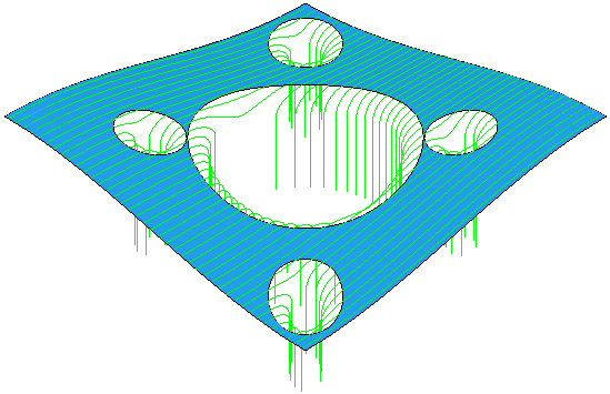

  5. 20mm のボールエンドミル、および、モデルのリミットにブロックを作成します。
  6. コンタクトポイントバウンダリー を使用し、ラスター仕上げ加工 ツールパスを作成します。 コンタクトポイントバウンダリー が、20mm のボールエンドミルに必要なバウンダリーに変換されます。
    選択サーフェスバウンダリー を使用すると、次図のようになります。
    この場合、ツールパスがエッジをロールオーバーしますが、コンタクトポイントバウンダリー ではロールオーバーは発生しません。
