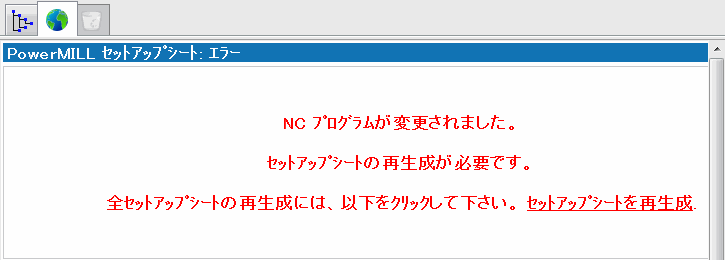

NC プログラムが変更された場合
ツールパスの追加や削除、プログラムの再書出しなど、セットアップシートのプレビュー後に NC プログラムを修正すると、PowerMill はセットアップシートの更新が必要という警告が記載された HTML ページを作成します。
提供されるリンクをクリックすると、NC プログラムの変更を反映し、セットアップシートが更新されます。
警告: セットアップシートのエクスポート後に NC プログラムを変更すると、警告は表示されません。
