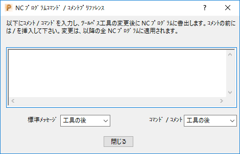

NC プログラム コマンド/コメント プリファレンス ダイアログ
NC プログラム コマンド/コメント プリファレンス ダイアログを使用すると、NC プログラムに挿入するコマンドおよびコメントを指定できます。
NC プログラム コマンド/コメント プリファレンス ダイアログを表示するには、NC プリファレンス ダイアログの ツールパス タブにある コメント ボタンをクリックします。
ここに入力されたコマンド/コメントは、出力ファイルに追加されます。「/」で始まるすべての行は、コメントとして認識されます。
標準メッセージ - 標準メッセージの既定値を選択します。PowerMill で生成される標準メッセージの出力場所を指定します。工具の前、工具の後、なしの 3 つのオプションから選択します。
コマンド/コメント - コマンド/コメントの既定値を選択します。ここで追加したコマンド/コメントの出力場所を指定します。工具の前、および、工具の後の 2 つのオプションから選択します。ここにコマンドを入力する場合、コマンドの使用を前提としたオプションファイルの設定が必要になります。
