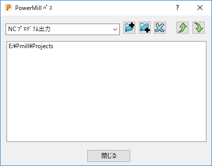

PowerMill パス ダイアログを使用し、NC プログラム出力ファイルのロケーションを定義することができます。PowerMill パス ダイアログは、[ファイル] タブ > [オプション] > [カスタマイズ - パス] をクリックして表示します。
注: このダイアログは、
マクロパス ダイアログに類似しています。
