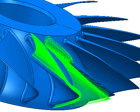

ブリスクまたはインペラーのブレードを加工するには、ブレード仕上げ加工 ストラテジーを使用します。
ヒント: 加工 ページの 操作 オプションを使用することで、一度に 1 つのブレード、または、一度に 1 つのポケットを加工できます。
注: ブリスクストラテジーの作成前に、ブリスク、または、インペラーの個別コンポーネントを構成する
ジオメトリの定義 が必要です。各コンポーネントは、単一の
レベル、または、
セット に格納されている必要があります。
ブレード仕上げ加工 ストラテジーに関連するページは次のとおりです。
- ブレード仕上げ加工 - ブリスクまたはインペラーのさまざまなパーツと、加工するブレードの数を定義するために使用するメイン ページです。
- 加工 - 加工の輪郭オフセット、ブレード フェース、順序、方向を決定するための設定です。
残りのページはツールパス ストラテジーの共通ページです。
