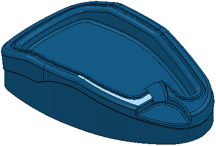

この例では、フローラインツールパスの作成方法を説明します。examples フォルダーの5axisModel.dgk を使用し、ブロック、および、5mm のボールエンドミルを作成します。
  1. 2 つの強調表示されたサーフェスを選択します。

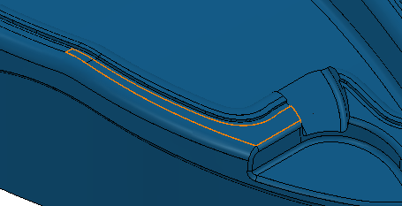

  2. [パターン] タブ > [作成] パネル > [パターン] をクリックします。
  3. [パターン] タブ > [編集] パネル > [挿入] > [モデル] をクリックします。
    これにより、選択サーフェスのエッジにエンベットパターンが作成されます。

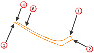

  4. 現状ではパターンに単一カーブのみが含まれており、これを 4 つのカーブに切断する必要があります。[パターン] タブ > [編集] パネル > [カーブ編集] をクリックし、カーブ編集 タブを表示します。
  5. [編集] タブ > [編集] パネル > [セグメント] > [切り取り] をクリックします。
  6. 切り取る位置でカーブを選択します。カーソルがナイフに変化し、カーブが黄色になります。
  7. カーブを再クリックし、カーブを 2 つの個別カーブに切り取ります。
    これにより、カーブが で切断されます。
  8. ステップ 7 と 8 を繰返し、 でカーブを切断します。
