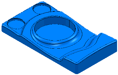

ワイヤーフレームのライン スタイル を選択すると、[ビュー] タブ > [外観] パネル > [ワイヤーフレーム] オプションが、選択されたワイヤーフレーム スタイルとワイヤーフレームなしの切替えボタンとして作用するようになります。
ラテラル と ロンジット の両方が選択されると、完全なフィーチャー、または、サーフェスが表示されます。
選択解除すると、サーフェスのエッジ カーブがサーフェス色で表示されます。

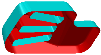

勾配角度 が 5 、警告角度 が 20
の場合、5
未満の領域は赤色、5
から 25
までの領域は黄色、25
以上の領域は緑色でシェーディングされます。
