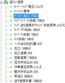

  5. パラメーター名 ダイアログに FeedRate.Plunging.Value と入力し、 をクリックします。
  6. PowerMill ダイアログで はい をクリックし、パラメーター値の変更を了解します。
変更を確認するには、エクスプローラーでいずれかのツールパスを選択し、送り / 速度 を展開します。
