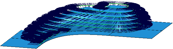

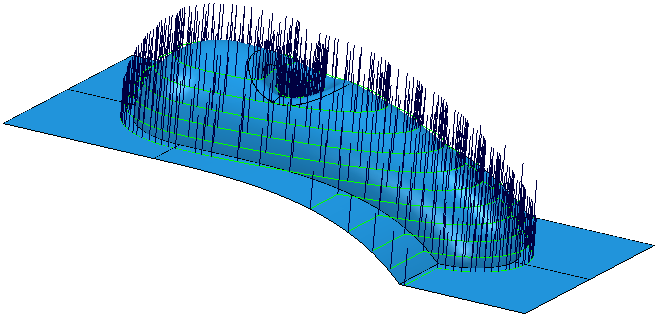

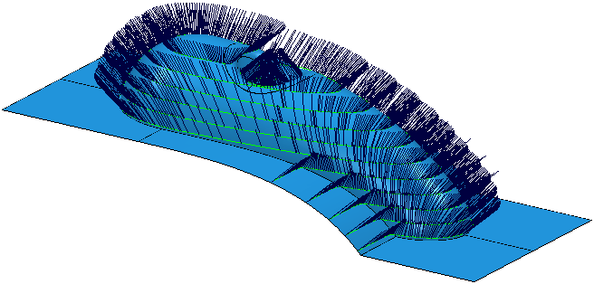

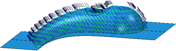

工具角度を固定する
工具のアジマス角度またはエレベーション角度を固定するには、工具軸 ダイアログの 定義 タブにある 固定角度 領域を使用します。
注: 自動干渉回避、および、工具軸リミットは、ここで指定された角度をオーバーライドすることができます。
工具軸 から 垂直 を選択すると、アジマスは未定義になります。ただし、エレベーションの固定にアジマスが必要になります。この場合、アジマスが進行方向から 90 で定義されます。その他の 工具軸 タイプでは、定義済みのアジマスが使用されます。
