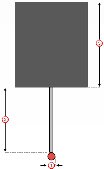

  1. [ホーム] タブ > [工具] パネル > [工具作成] > [検査プローブ] をクリックします。
  2. プローブ ツールの名前を入力します。
  3. 先端直径を指定します
  4. [軸] タブをクリックし、軸のジオメトリを指定します
  5. ヒント: このタブのオプションは、切削工具のシャンク作成と同じです。
  6. [プローブ ボディ] タブをクリックし、プローブ ボディのジオメトリを指定します
    ヒント: このタブのオプションは、切削工具のホルダー作成オプションと同じです。
