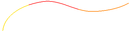

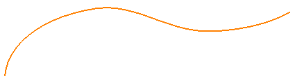

例えば、次図のカーブを使用します。
  1. カーブを選択します。
    カーブは選択されると黄色に変化します。
  2. ピース数3 と入力します。これにより、カーブが等長の 3 つのセグメントに切断されます。
