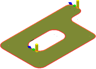

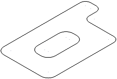

2D カーブ輪郭(左)および 2D カーブ領域切削(右)を変換します。

赤色は、加工されるカーブの部分を示します。
- カーブの始点です。
- カーブの終端です。
- 加工するカーブ サイドです。
- 加工方向(アップカット、ダウンカット、または任意方向)

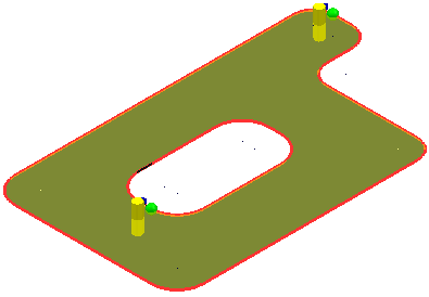

変換後

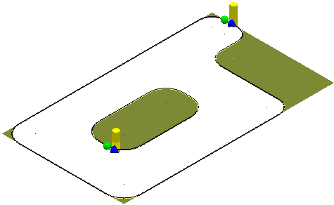

例: 2D カーブ輪郭(左)および 2D カーブ領域切削(右)
