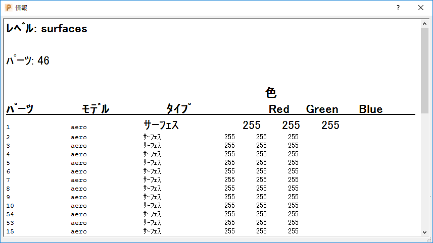

レベル、セット、またはクランプ コンポーネントに関する情報を表示するには
[プロパティ] アイテムを使用し、選択したレベル、セット、またはクランプに使用されているコンポーネントに関する情報を表示します。
レベル、セット、またはクランプのコンポーネント情報を表示するには:
  1. [モデル] タブ > [レベル/セット/クランプ] パネルのリストから、該当するレベル、セット、またはクランプを選択します。
    選択したレベル、セット、またはクランプがアクティブになります。
  2. [モデル] タブ > [レベル/セット/クランプ] パネル > [プロパティ] をクリックし、[情報] ダイアログを表示します。
