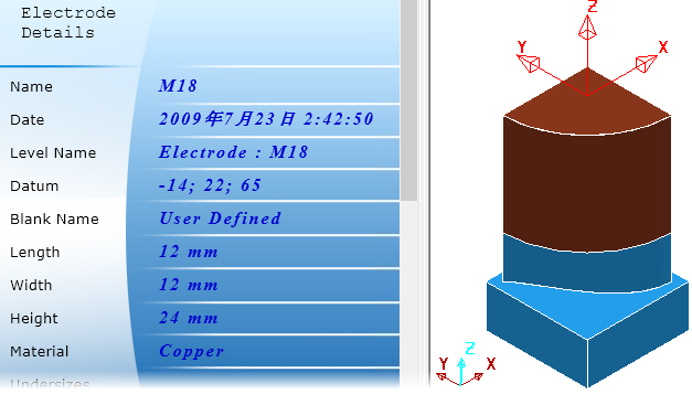

    電極がインポートされ、HTML タブに電極の詳細が表示されます。
