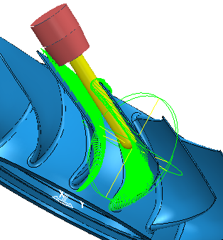

工具ビューを変更するには、エクスプローラーで個別のツールを右クリックし、[ビュー] オプションを使用します。
[ビュー] > [軸の上から] - 工具軸の上からのビューに変更します。
[ビュー] > [側面から] - 垂直な工具を横から眺めるように、ビューを変更します。
[ビュー] > [回転アンカー設定] - 回転アンカーを工具の先端ポジションに変更します。これにより、中マウス ボタンを使用してモデルを回転するとき、回転の中心は工具の先端ポジションになります。既定の回転アンカーは、ビューの中心です。
別の回転アンカーに変更するには、[ビュー] タブ > [カーソル] パネル > [回転アンカー] メニューからオプションを選択します。
