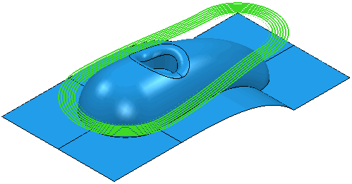

  1. ブロック、および、工具 を作成します。
  2. [パターン] タブ > [作成] パネル > [パターン] をクリックします。
  3. [パターン] タブ > [ファイル] パネル > [インポート] をクリックします。
    パターンを開く ダイアログが表示されます。
  4. examples\Patterns ディレクトリから Cowling_ContactPoint.dgk を開きます。
  5. 個別の [パターン] コンテキスト メニューから [編集] > [エンベット] を選択します。これにより、エンベットパターン ダイアログが表示されます。
  6. 以下のように、エンベットパターン ダイアログを設定します。
    1. パターンがモデル上にあるため、方法 から 投影 を選択します。
    2. 適用 をクリックします。
    これにより、エンベットパターン が作成され、エクスプローラーで として表示されます。元のパターンも維持されます。

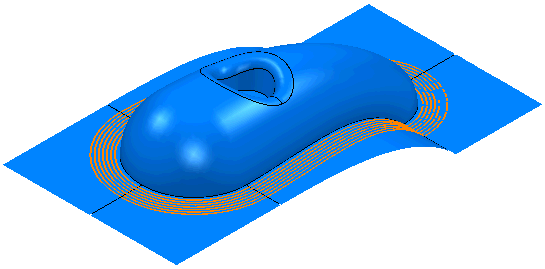

  7. [ホーム] タブ > [ツールパス作成] パネル > [ツールパス] をクリックし、ストラテジー選択 ダイアログを表示します。
  8. 仕上げ加工 カテゴリから エンベットパターン仕上げ加工 を選択します。
  9. 以下のように、エンベットパターン仕上げ加工 ページを設定します。
    1. ドライブカーブ セクションで、エンベッドパターンエンティティ から作成済みの Cowling_Contact Point_1 を選択します。
    2. 下限値 セクションで 軸方向オフセット0 と入力します。
    3. ガウジ回避 セクションで、ガウジチェック を選択します。ツールパスの正確なロケーションが必要なため、ツールパスが確実にガウジしないように指定します。
  10. 以下のように、ガウジ回避 ページを設定します。
    1. 上限 を選択解除し、単一パスを作成します。
    2. ストラテジー から トレース を選択します。
  11. 以下のように、マルチカット ページを設定します。
    1. モード から 無効 を選択します。
  12. 計算 をクリックします。
